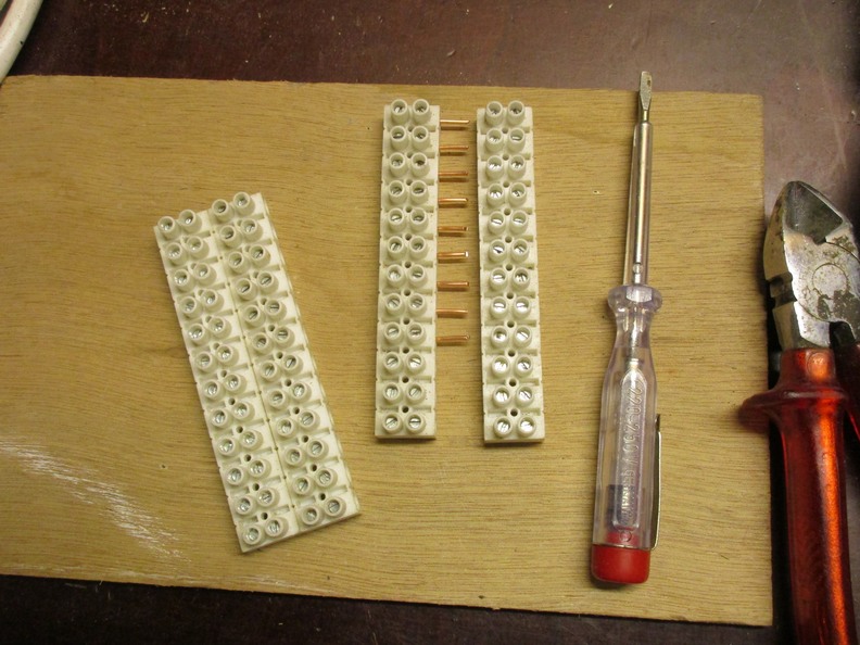

Messagepar PLR » 22 mai 2018 07:28
Merci Vincent, merci Manu,
L'an dernier j'ai fabriqué quelques connecteurs comme ceux-ci :
L'avantage réside dans leur modularité. (...et leur prix dérisoire)
On les coupe au nombre de connexions nécessaires et on ne se pose pas la question du ré-branchement par la suite.
Inconvénient, il faut sortir le tournevis.
Comme cité précédemment, ce système convient uniquement pour raccorder le meuble aux deux moitiés de la plateforme de base.
Les modules des supports de voies ne sont pas sensés être démontés. Là leur câblage resterait fixe.
Pour ceux de décor c'est juste un problème à résoudre pour les éclairages de bâtiments et accessoire électriques qui leur sont associés.
Là j'hésite à utiliser des connecteurs pour automobiles.
Il faut que çà reste accessible facilement, d'autant que les éléments du décor doivent rester amovibles.
Précédemment sur mon ancien réseau je me suis servi de quatre connecteurs ronds à 32 pôles...
...mais c'était de l'analogique. Avec le système digital, on a nettement moins de fils.
