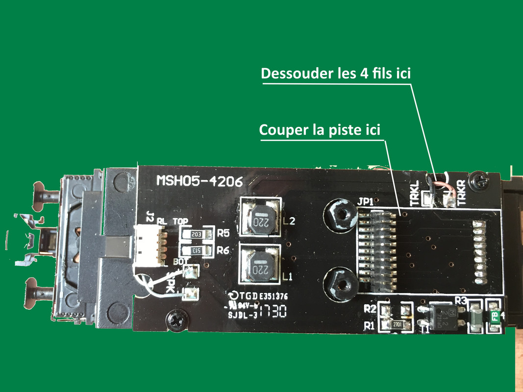

Ca y est, après une longue attente, je viens de recevoir ma 241A65 grace à la recherche de mon fils.
C'est une Trix 22941 alors que je suis Märkliniste aussi l'ai-je transformé en 3 rails.
La transformation
- tirer la hotte à charbon (clipsée), défaire les deux vis de fixation de la caisse du tender et retirer celle-ci après retrait du connecteur des fils d'alimentation des feux arrières,
- petite coupure de piste près de la pin 22 du décodeur (en opposition avec la pin 11 de détrompage)
- remplacement du frotteur Trix sur le bogie avant du tender par un frotteur Märklin du bon type (même embase)
- dessoudage sur la platine du tender des 2 fils noirs et 2 fils marron marron respectivement sur les plots TRKL et TRKR (rail à gauche et rail à droite)
- identification par mutimètre des 2 fils venant du boggie avant, soudure ensemble et raccordement à la pin 22 du décodeur (la pin des plots centraux)
- ressoudage des 2 autres fils à leur place d'origine (Noir sur TRKL et marron sur TRKR et raccordement de TRKL et TRKR par un fil (augmente le nombre de roues pour le retour de courrant et facilite la détection de voie)
Ainsi la locomotive prend son courant par les 4 roues arrière du tender et les 4 roues des essieux moteurs 1 et 2 ce qui semble suffisant (en plus du ski frotteur bien-sur).
Note; cette transformation est reversible (il suffit de ressouder les fils noir et marrons à leur place, de remettre le frotteur Trix en place, de ressouder la coupure près de la pin 22 du décodeur et retirer mla connection entre TRKL et TRKR.

Oui c'est vraiment formidable et je peux maintenant dire combien j'ai été déçu de savoir que je n'aurai jamais cette machine.
Vincent si tu la veux continue à chercher et une Trix fait aussi bien l'affaire.
La modification n'est pas très difficile
Ci dessous, le tender ouvert et la modification à faire
Bonne chance
